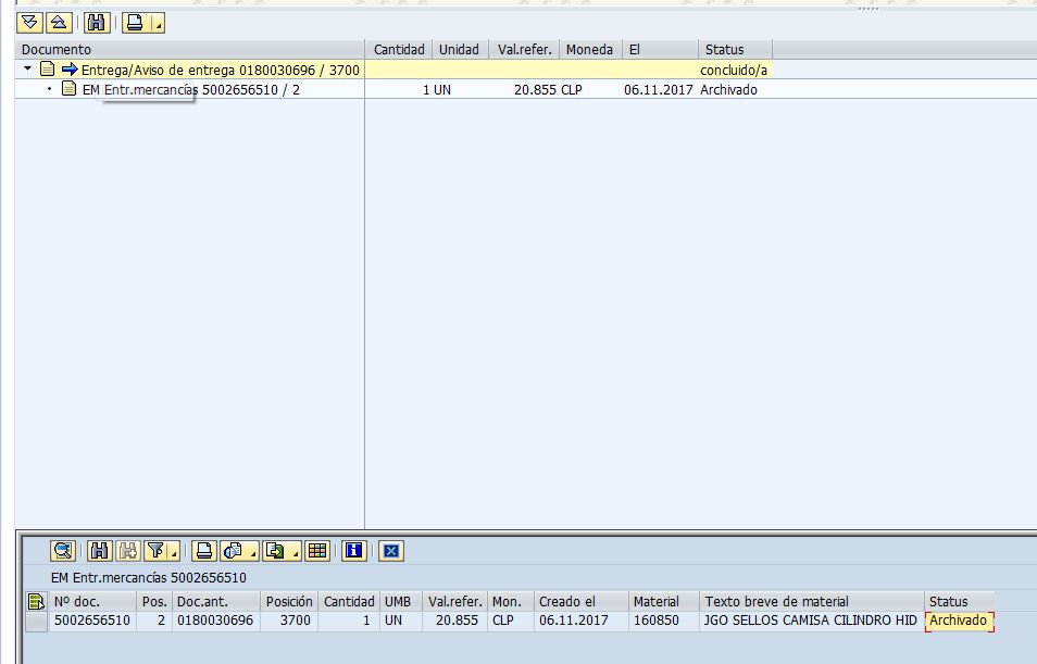

    Buenas Tardes.
    hace un tiempo qeu hice una TRX para poder ingresar a traves de radiofrecuencia los materiales de la entrega entrante, pero ahora me dio un error que nunca me había dado, la bapi no me dio ningun error y cuando veo el flujo de la entrega entrante me aparece con el doc material pero el status archivado y esta en ninguna tabla y si trato de visualizarlo me da que no existe.

    Buenos días,
    Por favor revisa la nota SAP 1856641 - Material document shows "Archived" in document flow
    En ella se muestran las causas y como solucionar tu incidente.
