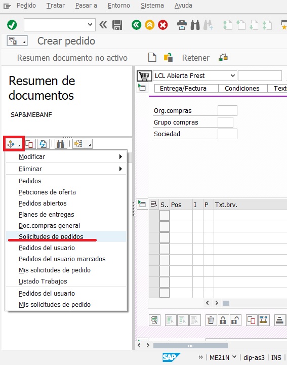

En la transacción ME21N, genero la macro correctamente, pero a la hora de reproducirla el paso en el que pulso el botón contextual, de la foto y luego el item de "Solicitudes de pedido" la macro me genera error
La Macro me genera este código.
Como puedo hacer para que la macro me detecte ese boton?
