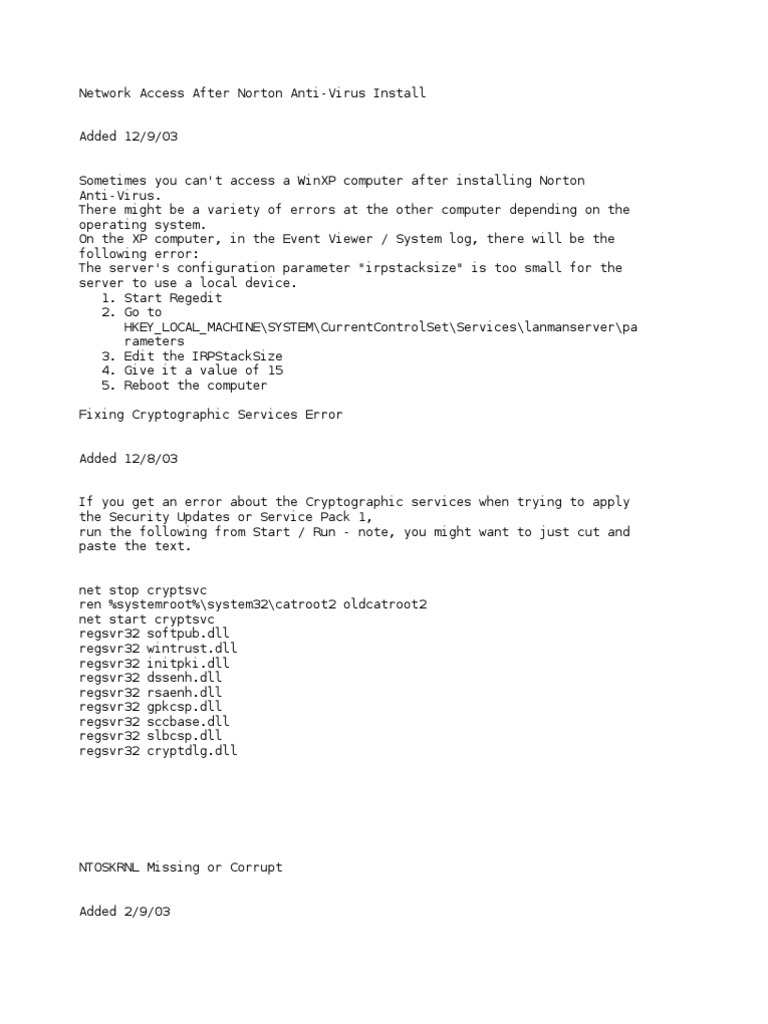

Problemita en MiniSAP y WinXP
  • yutoks
    • sep
    • 4
    Problemita en MiniSAP y WinXP
    Bueno la cuestion es que antes tenia el WinXP 64 y tuve que volver al WinXP 32 y resulta que no me anda el minisap que antes andaba..... abajo esta la imagen del problema.
    Busque en este y otros foros y encontre la hipotetica solucion cambiando las claves de registro del systemroot y la de variables de entorno de windows pero no hay caso....
    Alguien iluminado?
    Archivos Adjuntos
    Editado por última vez por yutoks; 16/09/2008, 16:02:29.
  • yutoks
    • sep
    • 4
    Al que le pase lo mismo o simil el problema no es windows en si sino el tema de winsocks. Lo solucionan con esto
    Lo que si tengan el cd de windows a mano
    • jbao
      • ago
      • 5
      baje el reparador
      ES WINDOWS VISTA BASIC
      Originalmente publicado por yutoks
      Al que le pase lo mismo o simil el problema no es windows en si sino el tema de winsocks. Lo solucionan con esto
      Lo que si tengan el cd de windows a mano
      http://rapidshare.com/files/14587167...xpFix.rar.html
      baje y corri el progarma que dices pero me tiro un error al ejecutar
      "registry import information not found"
      despues del pitido dice "Error 53 en tiempo de ejecucion : no se encontro archivo
      Editado por última vez por jbao; 16/09/2008, 23:48:18.
      • yutoks
        • sep
        • 4
        #4
        que windows tenes? vista? nunca me fallo ese programa por eso te pregunto........ lo tengo hace banda y lo uso siempre que se trata de algun problema de winsock.
        Por lo general el error 53 es por que te falta alguna libreria de dlls (runtimes) que el programa usa pero en xp tendria que estar ciegamente.........
        de todas maneras proba con estas indicaciones que estan aqui
        Scribd is the source for 300M+ user uploaded documents and specialty resources.
        fijate en la ultima hoja que tiene las explicaciones de como arreglar los problemas de winsock a manopla.......
        Saludos
        Editado por última vez por yutoks; 16/09/2008, 23:10:55.
