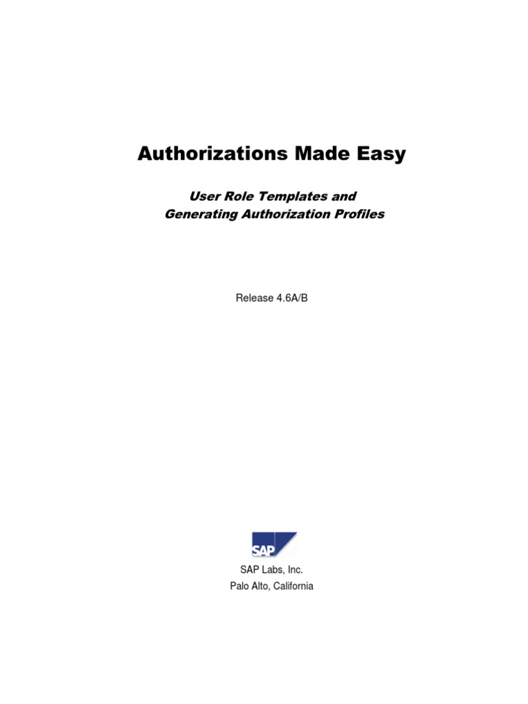

Segregación de Funciones
Este tema está cerrado
  • Studiante
    • sep
    • 12
    Segregación de Funciones
    Hola
    Los usuarios con acceso a la transacción SU01 no deben tener acceso a la transacción PFCG? De ser asi se estara incumpliendo la segregación de funciones?
    Saludos
  • Rv2
    • ene
    • 256
    Buenos studiante, eso depende de cómo esté estructurada tu organización.. si va aver una persona de seguridad debe tener ambos, lo cual creería que es lo normal.
    • gfr
      • mar
      • 301
      Originalmente publicado por Studiante
      Hola
      Los usuarios con acceso a la transacción SU01 no deben tener acceso a la transacción PFCG? De ser asi se estara incumpliendo la segregación de funciones?
      Saludos
      Tal como comenta RV2 es normal que la gente de Seguridad tenga esas dos funciones, En un supuesto pero si tenes algun HELP desk q utiliza la SU01, en ese caso no deberia tener la PFCG. Esta claro que por ejemplo los BASIS no deben tener la SU01 ni la PFCG, Pero hay que ver que puesto de tu estructura estas analizando para segragacion de funciones. Si aclaras un poco mas te podemos ayudar y pasarte nuestra opinion al respecto .
      Estoy a tu disposicion
      Gustavo
      Gustavo.
      Seguridad SAP R/3 y BI
      • Studiante
        • sep
        • 12
        #4
        Hola
        Estas dos transacciones (SU01 y PFCG) la ejecutan dos personas una es un gerente de finanzas y la otra es un ingeniero de sistemas pero que no pertenece a seguridad.
        Saludos
        • gfr
          • mar
          • 301
          #5
          Originalmente publicado por Studiante
          Hola
          Estas dos transacciones (SU01 y PFCG) la ejecutan dos personas una es un gerente de finanzas y la otra es un ingeniero de sistemas pero que no pertenece a seguridad.
          Saludos
          A mi entender ninguno de estas dos personas debe tener estas transacciones, ambas transacciones son muy sensibles,pero principalmente la PFCG sobre todo, puede hacer que todos tus roles roles no funcionen mas o cambiar a gusto y placer procesos de negocios para realizar fraudes, mas alla que en sap queda todo registrado, pero el hecho puede ocurrir. Yo restringiria estas transacciones al area de seguridad.
          Saludos
          Gustavo
          Gustavo.
          Seguridad SAP R/3 y BI
          • Rv2
            • ene
            • 256
            #6
            Estoy totalmente de acuerdo con lo que dice gfr. No tiene sentido que una persona de finanzas (por màs gerente que sea) tenga acceso a una transacción que es netamente de administraciòn del sistema. Si eres la persona de seguridad en SAP, asegúrate que sólo tú la tengas... ya si necesitas la ayuda de alguien más (capacitado y con responsabilidad) es otra cosa.
            • ABU3
              Member
              • sep
              • 46
              #7
              Studiante:
              Ambas transacciones, y en general las relacionadas con seguridad, deben ser de uso exclusivo de los Administradores de Seguridad (o sea, los que dan de alta roles y usuarios).
              Estoy trabajando en un proyecto para detectar incompatibilidades de transacciones y permisos. Me estoy basando en una matriz general de incompatibilidades, para todos los módulos estándar de SAP. Si quieres, puedo pasarte las principales transacciones de seguridad.
              Saludos y suerte!!!!
              Aprovecho para agradecer a todo el foro. Es muy importante tener la posibilidad de intercambiar información con gente que está involucrada en los temas de SAP, en mi caso en particular, porque me falta mucho para comprenderlo.
              Gracias a todos por la ayuda!!!!!!
              • Studiante
                • sep
                • 12
                #8
                Hola ABU3
                Enviame la información a este correo franmu9@hotmail.com
                Gracias
                Saludos
                • ABU3
                  Member
                  • sep
                  • 46
                  #9
                  Hola, Studiante.
                  Te he enviado a tu correo la documentación de seguridad de SAP. He incluido el manual :"Authorizations Made Easy" que es excelente, y muy fácil de comprender. Yo he aprendido en ese manual lo más importante de seguridad.
                  También va la matriz de segregación de funciones (entre las cuales están las de seguridad" y la explicación de las transacciones.
                  Si necesitás, tengo también las principales tablas de seguridad
                  Espero que puedas recibir el adjunto, ya que es un poco pesado (10 MB)
                  SUERTE!!!
                  Y cualquier cosa, acá estoy para ayudarte.
                  ABU3
                  • Rv2
                    • ene
                    • 256
                    #10
                    Si alguien más está interesado en el documento "Authorizations Made Easy" lo pueden encontrar en el siguiente link:
                    This document provides instructions for using user role templates and generating authorization profiles to simplify user administration in SAP R/3 systems. It covers topics such as setting up the profile generator, creating user role templates, advanced profile generator functionality, preparing the system for go-live, and setting up central user administration. The document is intended for users involved in user administration and contains 14 chapters and various appendices to help the reader understand and apply the authorization concepts and tools in SAP.
                    Lo digo con el ánimo de que este post no se vuelva como unos que hay por ahí en que sólo escriben para solicitar el manual. Sólo se inscriben (gratuito) y lo descargan.
                    Saludos
                    • Studiante
                      • sep
                      • 12
                      #11
                      Hola ABU muy interesante la información Gracias. Me puedes enviar las tablas que mencionas porfavor.
                      Gracias por toda la ayuda y Saludos
                      • Kadosh
                        • nov
                        • 7
                        #12
                        ABU3, estoy muy interesado en la informacion que dices puedes pasarnos. Estoy trabajando precisamente en este tema de la seguridad, las segregaciones de funciones, y la uditoria de SAP. Tengo unos 3 meses utilizando SAP y me parece muy interesante.
                        Podrias pasarme la matriz que tienes y las tablas, por lo pronto estoy tratando de bajar el manual que nos recomiendas.
                        Y muchas gracias de antemano.
                        Mi correo kadosh2008@live.com
                        kadosh.-
                        Originalmente publicado por ABU3
                        Hola, Studiante.
                        Te he enviado a tu correo la documentación de seguridad de SAP. He incluido el manual :"Authorizations Made Easy" que es excelente, y muy fácil de comprender. Yo he aprendido en ese manual lo más importante de seguridad.
                        También va la matriz de segregación de funciones (entre las cuales están las de seguridad" y la explicación de las transacciones.
                        Si necesitás, tengo también las principales tablas de seguridad
                        Espero que puedas recibir el adjunto, ya que es un poco pesado (10 MB)
                        SUERTE!!!
                        Y cualquier cosa, acá estoy para ayudarte.
                        ABU3
                        • lylyanagarcia
                          • jun
                          • 12
                          #13
                          Segregación de Funciones
                          Buenos dias ABU3.
                          Estoy trabajando en un proyecto para elaborar la matriz de incompatibilidades de transacciones de SAP/R3 y la matriz de segragacion de funciones.
                          Lei en este foro de Segregación de Funciones que estabas trabajando en algo similar y que te estabas basando en una matriz general de incompatibilidades, para todos los módulos estándar de SAP.
                          Podrias ayudarme en este tema o por ahi enviarme bibliografia para que pueda entender un poco mas el tema ya que soy nueva en SAP y la verdad es que no se como arrancar con mi proyecto
                          Mi email es lylyanagarcia@gmail.com
                          Muchisimas gracias
                          Saludos
                          lylyanagarcia
                          Originalmente publicado por ABU3
                          Studiante:
                          Ambas transacciones, y en general las relacionadas con seguridad, deben ser de uso exclusivo de los Administradores de Seguridad (o sea, los que dan de alta roles y usuarios).
                          Estoy trabajando en un proyecto para detectar incompatibilidades de transacciones y permisos. Me estoy basando en una matriz general de incompatibilidades, para todos los módulos estándar de SAP. Si quieres, puedo pasarte las principales transacciones de seguridad.
                          Saludos y suerte!!!!
                          Aprovecho para agradecer a todo el foro. Es muy importante tener la posibilidad de intercambiar información con gente que está involucrada en los temas de SAP, en mi caso en particular, porque me falta mucho para comprenderlo.
                          Gracias a todos por la ayuda!!!!!!
                          • Rv2
                            • ene
                            • 256
                            #14
                            Por favor revisar el siguiente link:
                            Saludos
                            • Bernardita
                              • abr
                              • 193
                              #15
                              Estimado
                              Me puedes enviar lo que trengas de seguridad SAP y roles??
                              Por favor
                              Muchisimas gracias
                              Ber
                              mi mail bernar2006@gmail.com
                              Originalmente publicado por ABU3
                              Studiante:
                              Ambas transacciones, y en general las relacionadas con seguridad, deben ser de uso exclusivo de los Administradores de Seguridad (o sea, los que dan de alta roles y usuarios).
                              Estoy trabajando en un proyecto para detectar incompatibilidades de transacciones y permisos. Me estoy basando en una matriz general de incompatibilidades, para todos los módulos estándar de SAP. Si quieres, puedo pasarte las principales transacciones de seguridad.
                              Saludos y suerte!!!!
                              Aprovecho para agradecer a todo el foro. Es muy importante tener la posibilidad de intercambiar información con gente que está involucrada en los temas de SAP, en mi caso en particular, porque me falta mucho para comprenderlo.
                              Gracias a todos por la ayuda!!!!!!
