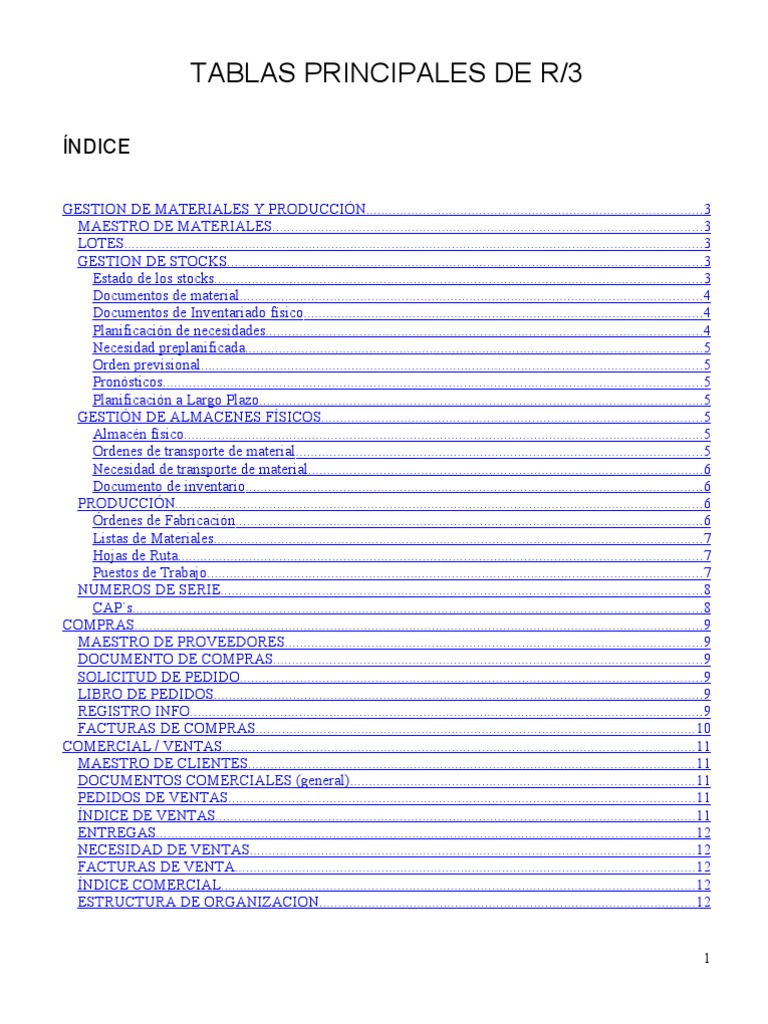

Principales tablas del modulo fi
  • CAROLINA JOHN
    Member
    • mar
    • 66
    Principales tablas del modulo fi
    Hola a todos.
    Alquien me podria indicar cuales son las principales tablas que se manejan dentro del módulo de FI ( AR, AP, GL, AA ) y del modulo de Controlling.
    Gracias por su ayuda
    Carolina John
  • Adrián Aldave
    • sep
    • 265
    Caro
    te paso mañana un archivo con tablas de los distintos modulos de SAP que esta mas que bueno.
    son dos archivos.
    Mandame un PRIVADO para no olvidarme poruqe lo tengo un DVD eso, no lo tengo en la PC.
    mañnaa lo traigo y te lo envio.
    de todas formas te adelanto que las principales son:
    BSEG, BKPF, BSAD, BSAS, BSES, BSIK, BSIS, PAYR, BSAK, LFB1
    saludos
    Adrián
    • CAROLINA JOHN
      Member
      • mar
      • 66
      Tablas FI
      Adrian, hola.
      Te envie el correo.
      Un saludo
      Carolina John
      • Nube
        Member
        • sep
        • 32
        #4
        Originalmente publicado por Adrián Aldave
        Caro
        te paso mañana un archivo con tablas de los distintos modulos de SAP que esta mas que bueno.
        son dos archivos.
        Mandame un PRIVADOpara no olvidarme poruqe lo tengo un DVD eso, no lo tengo en la PC.
        mañnaa lo traigo y te lo envio.
        de todas formas te adelanto que las principales son:
        BSEG, BKPF, BSAD, BSAS, BSES, BSIK, BSIS, PAYR, BSAK, LFB1
        saludos
        Adrián
        Adrian, me lo podrás enviar a mi también al *? m
        muchas gracias.
        Editado por MundoSAP; razon: http://www.mundosap.com/foro/showthr...262#post150262
        • araujold
          Member
          • ene
          • 37
          #5
          Hola Carolina
          Te envio este link que se refiere a tu pregunta
          y por correo te envio un documento que hace tiempo una amiga me paso de tablas
          Saludos,
          • ARRIBAGBG
            • abr
            • 4
            #6
            te agreadezco si me puedes compartir la información gracias
            Editado por MundoSAP; razon: http://www.mundosap.com/foro/showthr...262#post150262
            • ARRIBAGBG
              • abr
              • 4
              #7
              te agreadezco si me puedes compartir la información gracias
              Editado por MundoSAP; razon: http://www.mundosap.com/foro/showthr...262#post150262
              • MIGUELANGELDIAZ
                • mar
                • 1
                #8
                Les agradezco si alguno me envia esta informacion a mi correo*
                Gracias nuevamente.
                Editado por MundoSAP; razon: http://www.mundosap.com/foro/showthr...262#post150262
                • Paralelo60
                  • abr
                  • 2
                  #9
                  Me sumo a esta solicitud.
                  Podrian compartirme esta informacion?
                  Desde ya muchas gracias a todos.
                  • carl
                    • mar
                    • 16
                    #10
                    Aquí podéis encontrar una buena recopilación de tablas, no sólo de FI:
